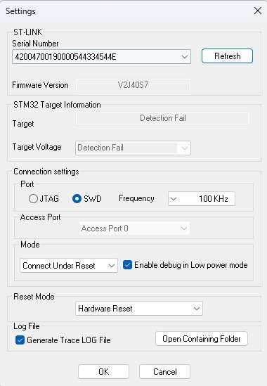

    مدتی رو برنامه ی پروژه ای کار میکنم، ارتباط ST Link هستش و میکرو stm32f013 اورجینال هستش که خودم برد توسعش رو پارسال ساختم و مثل بنز چندین پروژه رو باهاش جلو بردم، امروز صبح اومدم راه بندازم ارتباط بگیرم که با پدیده عجیبی روبرو شدم:
    برنامه STLink Utility رو هیچ مدی از Normal گرفته تا Hot plug و Under reset در هر سرعتی و ریسن مدی از core reset گرفته تا hardware reset و software میکرو رو شناسایی نمیکنه در حالی که به خود پروگرمرم شک داشتم اونو با یک میکروی دیگه امتحان کردم خیلی راحت و سریع شناختش تو همون برنامه و مطمئن شدم پروگرمرم که از این ST Link فلشی هاست سالمه!

    تغذیه میکرو رو از همون ماژول مبدل تامین کردم،ارتباطات رو با بازر مولتی متر چک کردم همه برقرار هستند و سیم ها هم قطعی ندارن، پایه boot0 میکرو رو با سوئیچ 1 میکنم و میکرو رو ریست میکنم، رو ریست امتحان میکنم ج نمیده بعد ریست رو برمیدارم بازم همون پیام رو میده، تغذیه رو قطع میکنم همینطور هر کار بگی میکنم اما هیچ ...
    برنامه قبلی که دیروز رو میکرو ریخته بودم روش هست و درست هم کار میکنه اینو از نحوه عملکرد ورودی خروجی ها فهمیدم، چی شده یعنی تا بحال چنین مشکلاتی داشتید؟
    من داشتم اما یک هو شانسی بلاخره ارتباط برقرار میشد طوری که خودم نمیفهمیدم چی شده بوده اما این تو بمیری از اون تو بمیری ها نیست و از صبح تا الان که ساعت 2 ظهره و دارم این پست رو میگذارم منو سر کار گذاشته ...

      با سلام ،
      احتمالا به طور اتفاقی ارتباط SWD رو از کار انداختین که این مشکل به وجود اومده.

        سلام مهندس
        اتفاقی چطوری میشه از کار انداخت به منم یاد بدید لطفا
        برنامه های قبلی که باهاشون کار میکردم هیچکدوم ج نمیدن، برنامه جدید کانفیگ با Cube MX و یکی هم رجیستری جدا اونم همینطور، هلپ می ایهالناس

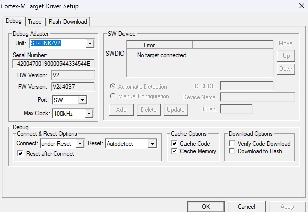

            سلام و عرض ادب خدمت جناب نورسیده ی کهنه کار در انجمن
            بالاتر عرض کردم تغذیه رو برای نداشتن شک روی این موارد از خود پروگرمر اعمال کردم و که اونم با usb از کیس کامپیوتر میگیره، چند بارم جداگانه از تغذیه دیگه تست کردم، دو تا ترک موازی (swd & clk) صاف اومده خورده به میکرو که اونا رو هم با مولتی متر بازر گرفتم جایی قطعی نداشت.
            تو Keil هم همینطوره، برا اطمینان یکبار دیگه DFP ها و الگوریتم های فلش و غیره که تو تنظیمات KEIL ممکنه خلل ایجاد کنه رو هم چک کردم، پروگرامر و سریالش رو میشناسه اما Target که همون میکرو باشه رو نه !
            فرکانس رو هم همونطور که مشاهده میکنید پائین گذاشتم اما اصلا انگار میکرویی در کار نیست!
            همون پروگرمر با میکرو و برد دیگه مثلا بلو پیل عین کره کار میکنه!
            با بوت لودر هم مشکلی نداره پیدا میشه و برنامه میگیره.
            تغذیه رو برای اطمینان باز یه چک میکنم، بدبختی اینجاست که روی pcb رو اسپری پلاستیک زدم بخوام هیتر بگیرم و قطعه ای عوض کنم به گند میکشه همه چی رو و پلاستیک ها رو آب میکنه و جمع میکنه اطراف قطعات
            چی مثلا میتونه خراب شده باشه !

                          برد رو گذاشتم زیر اشعه ایکس فکر میکنید چی دیدم؟
                          ترک SWO از داخل میکرو قطع شده بود.
                          دلیل؟ نمیدونم شاید یک اتصال لحظه ای کوچک در بخشی از ورودی خروجی ها یا پروگرمر یا قاتل خاموشی بنام ESD بر اثر لمس دست در همون نواحی!
                          (چون روی برد و میکروکنترلر رو با اسپری پلاستیک Coating کرده بودم و احتمال ESD با لمس دست روی خود میکرو تقریبا منتفیه)
                          زین پس نرم و آروم به مدارات میکروکنترلری نگاه کنید و از کنارشون رد شید نازشونم نکنید...
