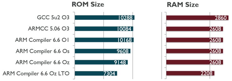

      ARM Compiler 5 vs ARM Compiler 6
      ARM Compiler 5 ( و نسخه های قبلی ) از کامپایلر armcc استفاده میکنند.
      ARM Compiler 6 از کامپایلر armclang ( نسبت به armcc جدید تر هستش ) استفاده میکنند.
      منبع : Key difference between ARM compiler 5 and compiler 6
      armcc / armclang / gcc
      لینک این عکس :
      http://www2.keil.com/mdk5/compiler/6/
